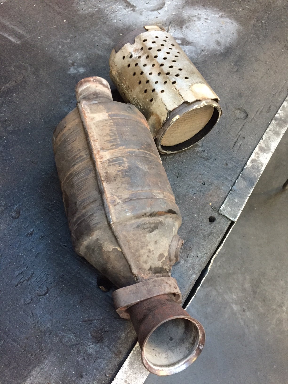

askim2 2 337 Signaler ce message Posté(e) le 8 octobre 2018 Pour rebondir un peu sur ce sujet, nous avons eu très récemment à l'atelier une 355 qui ne passait pas pour la pollution ( défaut majeur 2 mois ). Celle-ci avait les catas vidés et des tubes à la place ! Son propriétaire avait en sa possession ces fameux catas et nous les avons "restauré" ! Remise en forme avec des filtres de .... Peugeot 106 ( qui offrait le meme diamètre de tube ) ! Notre 355 à été reçu en contre-visite dans la tolérance requise.... Et un client disons ravi ! Citer Partager ce message Lien à poster Partager sur d’autres sites

Hub56 406 Signaler ce message Posté(e) le 8 octobre 2018 il y a 5 minutes, askim2 a dit : Pour rebondir un peu sur ce sujet, nous avons eu très récemment à l'atelier une 355 qui ne passait pas pour la pollution ( défaut majeur 2 mois ). Celle-ci avait les catas vidés et des tubes à la place ! Son propriétaire avait en sa possession ces fameux catas et nous les avons "restauré" ! Remise en forme avec des filtres de .... Peugeot 106 ( qui offrait le meme diamètre de tube ) ! Notre 355 à été reçu en contre-visite dans la tolérance requise.... Et un client disons ravi ! Un catalyseur de 106 sur une 355, prime a la créativité ! Bravo pour cette belle solution, voilà une 355 repartie pour 2 ans ! Citer Partager ce message Lien à poster Partager sur d’autres sites
askim2 2 337 Signaler ce message Posté(e) le 8 octobre 2018 il y a 3 minutes, fairline a dit : Heu .. ma F355 est passé sans aucun problème il y a 3 mois avec .. des tubes et pas de catalyseurs. Catas "pleins" pourtant obligatoire ! Y'a un truc ... Citer Partager ce message Lien à poster Partager sur d’autres sites
Hub56 406 Signaler ce message Posté(e) le 8 octobre 2018 à l’instant, askim2 a dit : Catas "pleins" pourtant obligatoire ! Y'a un truc ... Pas forcément...de quelle année cette 355 avec des tubes ? Pre 96, alors ca peux passer...sans trucage Citer Partager ce message Lien à poster Partager sur d’autres sites
